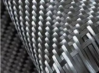

技术开发团队对碳纤维复合材料的感情,可以用“又爱又恨”来形容了。
这款科技感十足的新晋小伙伴有许多惹人喜爱的优点:质轻、耐热性好、热膨胀系数小、导热系数大、耐腐蚀、导电性良好等等。超强的强度引很多工业为之折腰,例如航天与赛车工业,它与树脂形成的复合材料是钢和铝合金强度的3倍左右。
但是!虽然拉伸强度高,但抗剪强度(材料产生剪断时的极限强度)弱,加工时需要进行复杂的应力计算,在汽车行业的大规模应用仍有待深度开发。
YFAS技术团队在玩转这款新型材料时,将多种不同性质的材料,通过物理或化学的方法进行混合,赋予其新的功能性质,让复合材料的综合能力优于原组成材料,实现1+1>2的碳纤维复合材料。考虑到汽车座椅的骨架也可以用这款新型的材质打造,一体式碳纤维靠背骨架应运而生。
碳纤维复合材料也是一种可以灵活设计的材料,能最大程度实现设计师的构想。辅以恰当的成型工艺,能够加工极轻的零件。目前材料工艺级别趋于成熟,此款高科技产品将跟随市场不断的成熟而逐渐投入应用。
