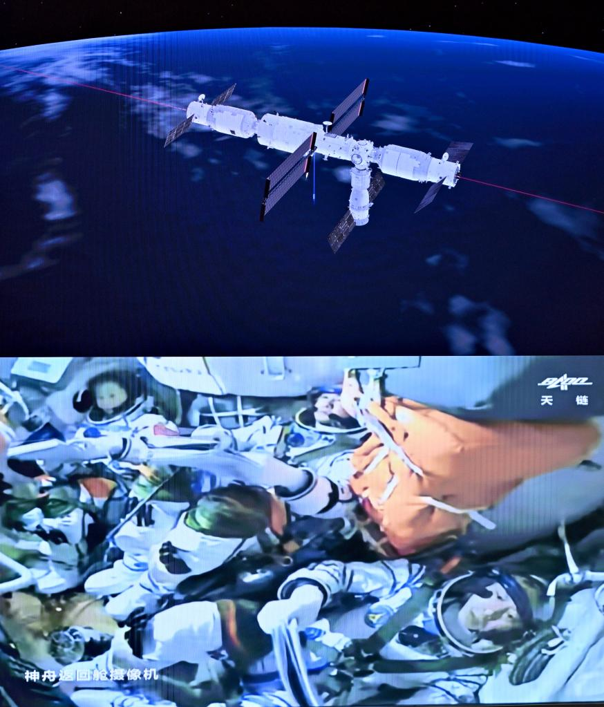

       日前,搭载神舟十四号载人飞船的长征二号F遥十四运载火箭已成功将航天员送入太空。那有哪些“黑科技”为神舟十四号飞船保驾护航?下面,我们就来揭秘其中的一项“黑科技”——控温外衣。
  神舟十四号飞船对接的模式与空间站组合体飞行姿态,会使飞船被其他舱体持续遮挡,造成飞船长时间处于太阳无法照射下的极低温度环境下,最低温度甚至低于零下100摄氏度。而当空间站处于某些构型时,飞船的局部区域又会持续受到太阳辐照,最高温度超过100摄氏度。外部极端的高低温环境,对于航天员的健康和飞船设备的正常工作带来了严峻考验。
  针对这一控温难题,航天科技集团五院的工程师们利用宇宙空间以热辐射为主要热量传导方式的特点,突破了飞船外避热控涂层光热性能选择性设计与调控、热控材料空间稳定性设计与大型复杂结构界面结合控制等关键技术,设计并研制了一款神奇的“控温外衣”——低吸收低发射型热控涂层。
  低吸收,顾名思义就是涂层自身具有较低的太阳光吸收特性,可有效减弱太阳辐照导致的温度升高。低发射,则是指涂层具有较低的红外发射率,可有效阻隔飞船内部向外部深冷环境的辐射漏热,避免舱内温度的不断降低。同时,工程师们根据飞船结构、功率及空间热环境特性,对吸收及发射性能进行特定的设计,形成的“控温外衣”可保障飞船在长期的极端高低温外部环境下,依然能够让舱内处于适宜的温度范围,从而呵护航天员冷暖,守护航天员安全。
