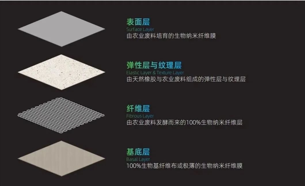

      贻如生物培育的生物基皮革材料Naro分为4层,最外层即生物纳米纤维膜,是一层结晶度高、致密平整的纤维网络;第二层是由天然橡胶及农业废料组成的弹性层与纹理层,第三层的纤维类似于真皮中无序交错的纤维结构,第四层为生物基纤维布或极薄的生物纳米纤维膜。苏睿介绍了用合成生物学技术培育纤维的大体流程:通过菌种筛选、基因编辑、生物发酵等,培养出一张透明的、约几厘米厚的凝胶态纤维膜,再通过提高结晶度的方法让这层膜变得致密、坚硬,里面的纤维蓬松、无序,类似于真皮的纤维结构。这一纤维层中,再汇入天然橡胶等材料,以提升弹性;后续经过材料加工,如加入农业废料以赋予皮革特有的纹理。
Naro材料构成
