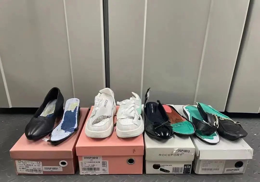

      上海市市场监管局近日介绍,针对消费者投诉、举报集中及质量问题较多的产品,近期,市场监管局集中组织力量对杨浦、黄浦、徐汇、闵行、青浦5个区域7家企业销售的38个品牌40批次皮革鞋靴进行了监督抽查。其中有4批次不合格。

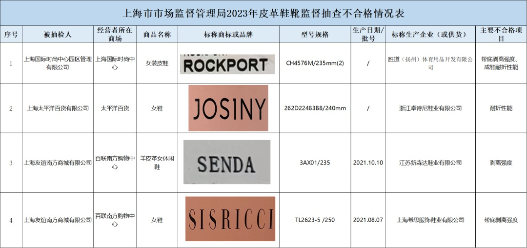

      经检测,有4批次不合格,不合格检出率为10%,检测项目涉及帮底剥离强度、感官质量、鞋帮拉出强度、外底耐磨性能、鞋跟结合力、成型底鞋跟硬度、衬里和内垫材料的耐摩擦色牢度、勾心、可分解有害芳香胺染料、游离或可部分水解的甲醛等12大类。本次抽检不合格项目主要是帮底剥离强度、耐折性能2项。
      3批次帮底剥离强度不合格
      如上海国际时尚中心园区管理有限公司在上海国际时尚中心销售的标称由胜道(扬州)体育用品开发有限公司生产(或供货)的品牌女装皮鞋(型号规格:ch4576m/235mm(2)),帮底剥离强度实测:左脚36(n/cm)、右脚33(n/cm)(标准值均应≥40n/cm),与标准要求不符。帮底剥离强度测试鞋帮与鞋底的粘着牢度,该指标不合格,鞋子穿着过程中,子口部位容易开口开胶,导致帮面与鞋底分离,严重影响穿着。
      2批次耐折性能不合格
      如上海太平洋百货有限公司在太平洋百货销售的标称由浙江卓诗尼鞋业有限公司生产(或供货)的品牌女鞋(型号规格:262d22483b8/240mm),耐折性能实测:左脚折后内侧帮底开胶9.1mm、右脚折后外侧帮底开胶9.0mm(标准要求折后不应出现帮面裂浆、裂面,底墙、帮底或鞋底开胶长度不应大于5.0mm),与标准要求不符。耐折性能是鞋类产品穿着寿命的综合质量指标,耐折性能不合格,鞋类穿着过程中,容易发生鞋底断裂、帮面裂浆或帮底开胶等问题。
