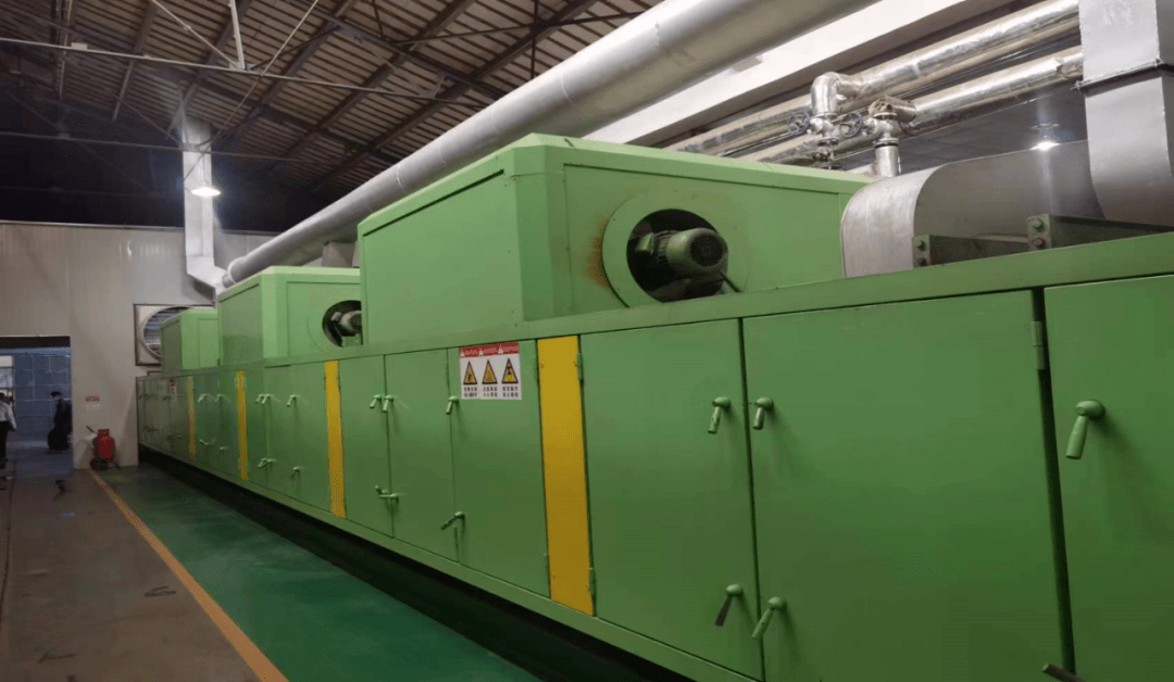

开放型超微孔聚氨酯湿法涂层生产线
