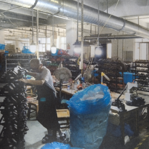

     6月22日上午,温州市生态环境的执法人员在全市开展的生态环境交叉执法专项检查中,对该皮鞋厂开展检查过程发现,该厂正在进行休闲鞋加工生产,生产过程中注塑、喷光和刷胶工艺有挥发性有机废气产生,挥发性有机废气(VOCs)经过管道收集后排至楼顶的1套废气处理设施(采用光氧催化+活性炭吸附处理工艺)后高空排放,但是楼顶的废气处理设施未开启,废气未经处理直接排放,未按照规定使用废气污染防治设施。
