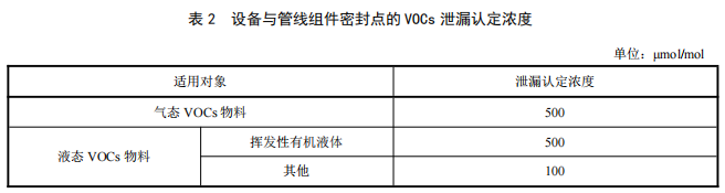

      泄漏认定
      出现下列情况之一,则认定发生了泄漏∶a) 密封点存在渗液、滴液等可见的泄漏现象;b) 设备与管线组件密封点的VOCs泄漏检测值超过表2规定的VOCs泄漏认定浓度。
