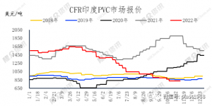

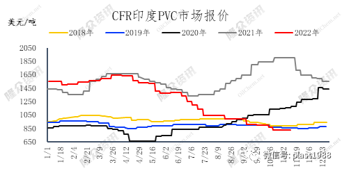

2018-2022年CFR印度市场报价对比
      2022年PVC外盘价格下跌明显,特别是4月下旬后市场步步走低,至10月中已跌破往年同期水平。12月亚洲市场报价预计下周公布,市场商家多认为降幅在50-100美元/吨不等,且集装箱运费也在下降,降幅或超预期。且印度市场据悉来自美国货源1月到货的报价在720-730美元/吨CFR印度,比当前现货价格低了近100美元/吨。当前CFR中国折合人民币6700元/吨附近,尚不足于冲击国内,但按照远期价格核算,CFR中国价格将有望破6,则对国内形成进口压力。

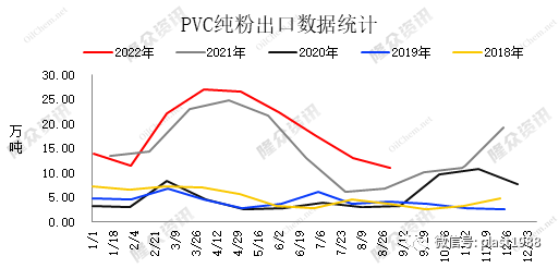

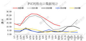

2018-2022年国内PVC纯粉月度出口对比
      2022年1-9月国内PVC粉料出口量高于2021年同期增加23.67%,主要受益于国内PVC企业与贸易企业从2020年下半年开始积极的开拓市场所带动。从后期看,美国国内需求减弱,欧洲受到能源影响对PVC需求不佳,亚洲市场竞争加剧,美、日、韩、台报价向下驱动,中国出口市场面临更大压力,以价换量或难以推动,后期出口量能有限。

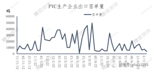

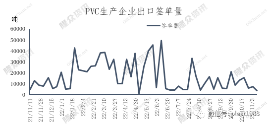

国内PVC企业粉料出口签单量对比
      从近期PVC企业外贸签单量来看,各企业成交极差,部分周度呈现0签单状态。主要是受到其他国家价格冲击,国内电石法PVC企业外贸出口无价格优势。乙烯法企业仅依靠长约户走量,但也要让利,以价换量下出口积极性不高。另外欧美经济不佳,导致亚洲主要出口加工制品难以增量,对粉料的需求也有减少。

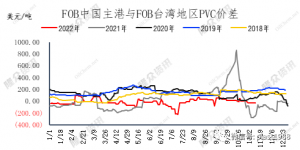

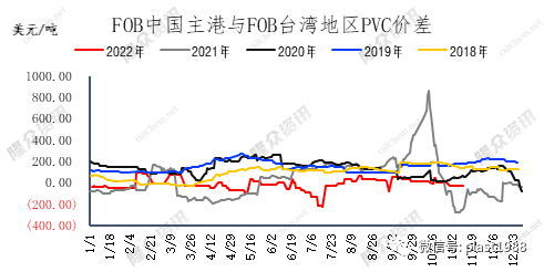

FOB中国主港与FOB台湾地区PVC价差对比
      如上图所示,当前FOB中国主港与FOB台湾地区PVC价格为正,高于2021年同期水平。这也意味着当前国内PVC报FOB中国主港的价格优势明显低于去年,且将面临外盘对内倾销的压力,出口价格将是国内PVC价格的上限。
